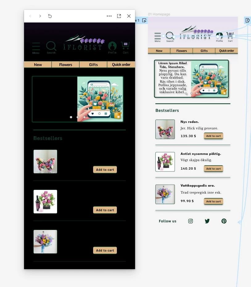

    Например мне нужно сделать адаптивную верстку для компьютеров отдельно для смарфонов отдельно. Разумеется для этих целей я буду использовать два фрейма (для пк) и (смартфонов). В фигме можно просматривать версию проекта через смартфон, как сервис определит какай фрейм подхватывать на смартфоне, может нужно указать в программе?
    tank666
    Apr 1, 2021 7:30 PM UTC
    Обычно для разных экранов (устройств) используются страницы файла. Например: Page 1 — Mobile; Page 2 — Tablet; Page 3 — Desktop.
    На «Page 1 — Mobile» созданы фреймы для мобильных устройств, в настройках прототипа выбран подходящий девайс, для взаимодействия используется триггер «On tap».
    На «Page 3 — Desktop» созданы фреймы для компьютера, в настройках прототипа, в поле «Device», выбрано «None», для взаимодействия используется триггер «On click».
    Таким образом, ссылки на прототипы для различных экранов будут разными, т.е. одна ссылка на мобильный прототип, вторая ссылка — на версию для планшетов, третья — для компьютеров. Но, в любом случае, ты можешь просматривать и взаимодействовать со всеми прототипами с любого устройства, способного выйти в Интернет.
