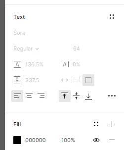

    Кто-то делал такое с текстом (copyfitting или как это называется?) Можно ли такое сделать в figma? Поискал плагины — не нашёл, сам текст только прямоугольником может быть.
    Gleb
    Power Member
    Mar 7, 2021 12:51 AM UTC
    Такого сделать нельзя, только вручную пробелами отбивать или делить текст на строки и их перемещать как надо.

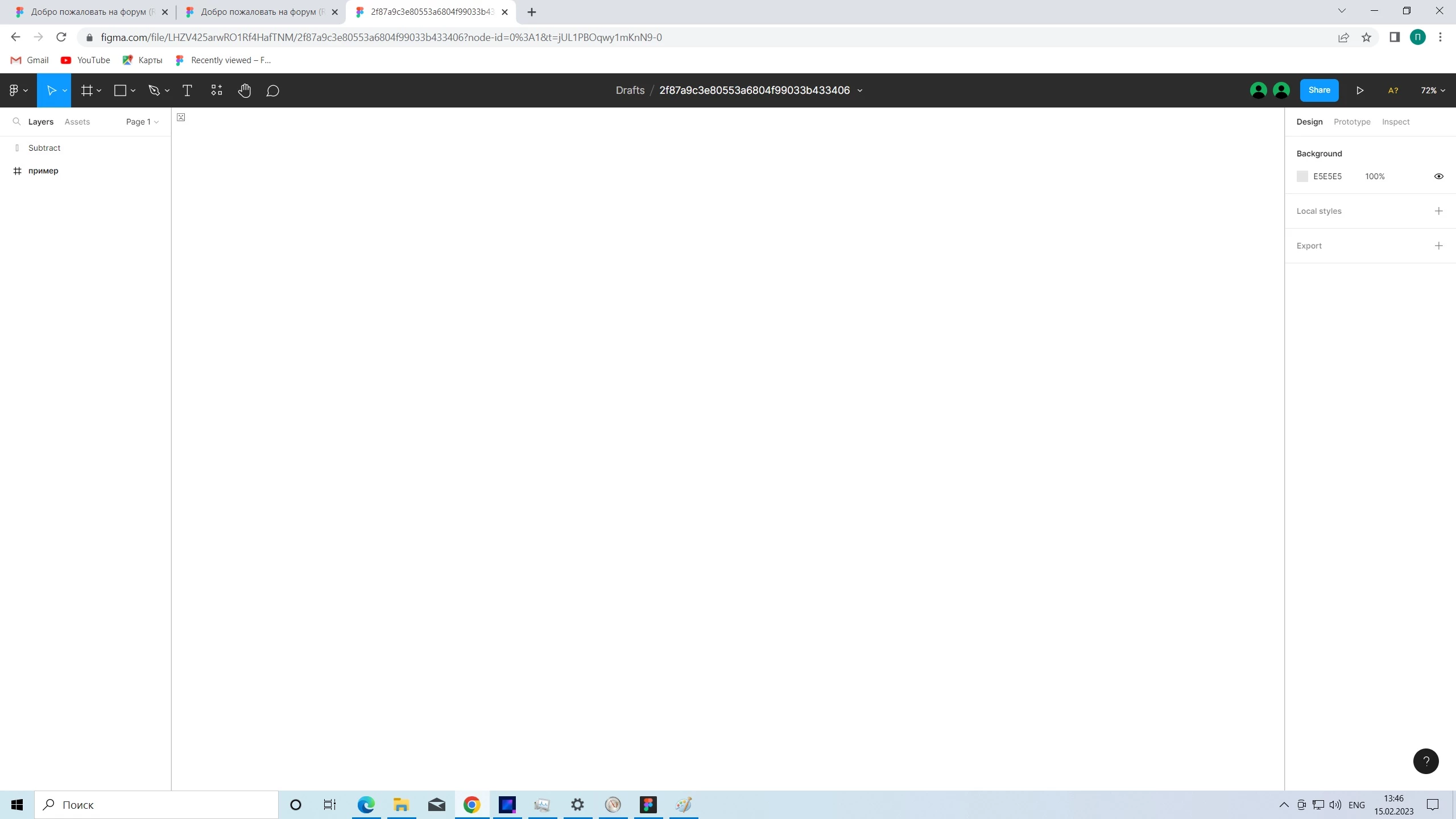

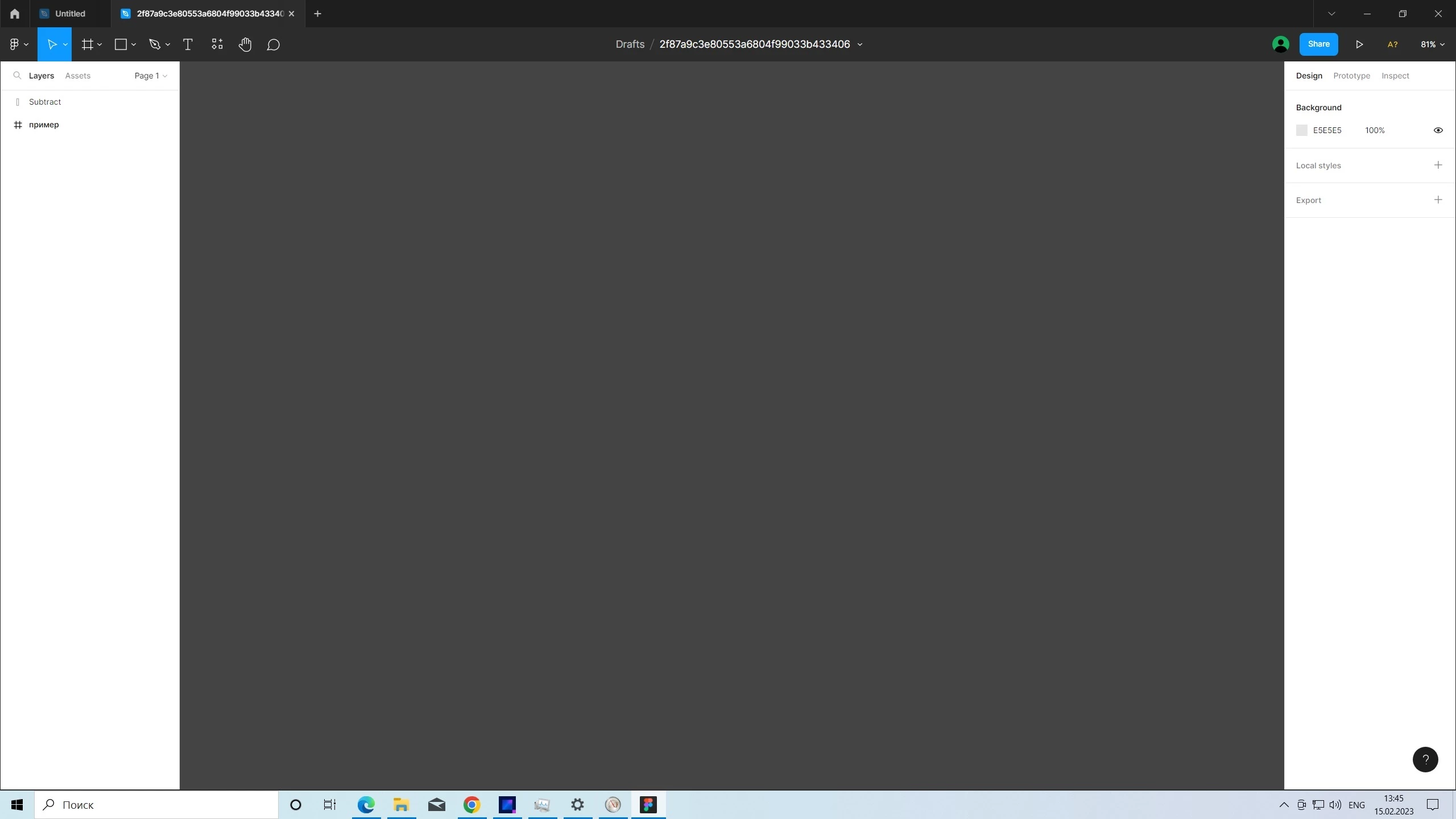

    Всем привет) Сталкивался ли кто с подобным - при открытии на декстопной версии любого файла выдает "Uh oh… we can’t open that file
    We can’t open this file because we’re having trouble with WebGL. Please try restarting the desktop app.
    If this problem persists, your graphics card or driver may not be supported…И переустанавливала, и с драйверами вроде все норм, чем же это вылечить?..
    tank666
    Mar 9, 2021 8:56 PM UTC
    А раньше файлы открывались и не было этой проблемы? Какая операционная система и видеокарта?
    Во время загрузки файла попробуй открыть консоль (Ctrl + Alt + I или Cmd + Opt + I) и посмотреть какие в ней есть ошибки. Если в консоли ничего нет, перезагрузи вкладку файла, но не закрывай консоль. Возможно будут указаны ошибки с WebGL.
    Можешь попробовать запустить Figma с флагом --disable-gpu-compositing и проверить открытие файла. Если у тебя Windows, то закрой программу, пропиши этот флаг в свойствах ярлыка Figma (с помощью которого запускаешь программу) и запусти с этого же отредактированного ярлыка.
    Пример строки поля «Объект» в свойствах ярлыка: "C:\Users\%USERNAME%\AppData\Local\Figma\Figma.exe" --disable-gpu-compositing
    Если MacOS или Linux, то запусти Figma с этим флагом через терминал.
