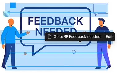

Image as a link to page inside figma file
Hello. I’m creating a design sandbox with some instructions for designers. I want to use images as instructions and I want those images to link to another page in the file. Is it doable? I tried doing it with prototype settings but that only works when file is viewed as prototype and that’s not what I need. Thanks

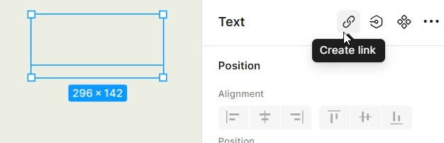

Hi. You can place a transparent text container over the image and add a link to it

Hello, thank you. That is doable yes but doesn’t look great. I am wondering why not to provide this option for building illustrated guides

D’accord, je vais toujours écrire en français. Dans ton cas, c’est possible mais pas exactement comme avec le mode prototype. Si tu travailles dans Figma, les interactions du prototype ne fonctionnent que lorsque le fichier est ouvert en mode prototype. Pour un fichier consulté normalement, une solution consiste à utiliser des liens classiques. Tu peux placer l’image dans un frame ou ajouter une forme transparente au-dessus et y attacher un lien vers une autre page ou un autre frame du fichier. Ainsi, quand quelqu’un clique dessus en mode édition ou visualisation, Figma redirige directement vers l’endroit souhaité. C’est une méthode simple pour créer une navigation interne.
