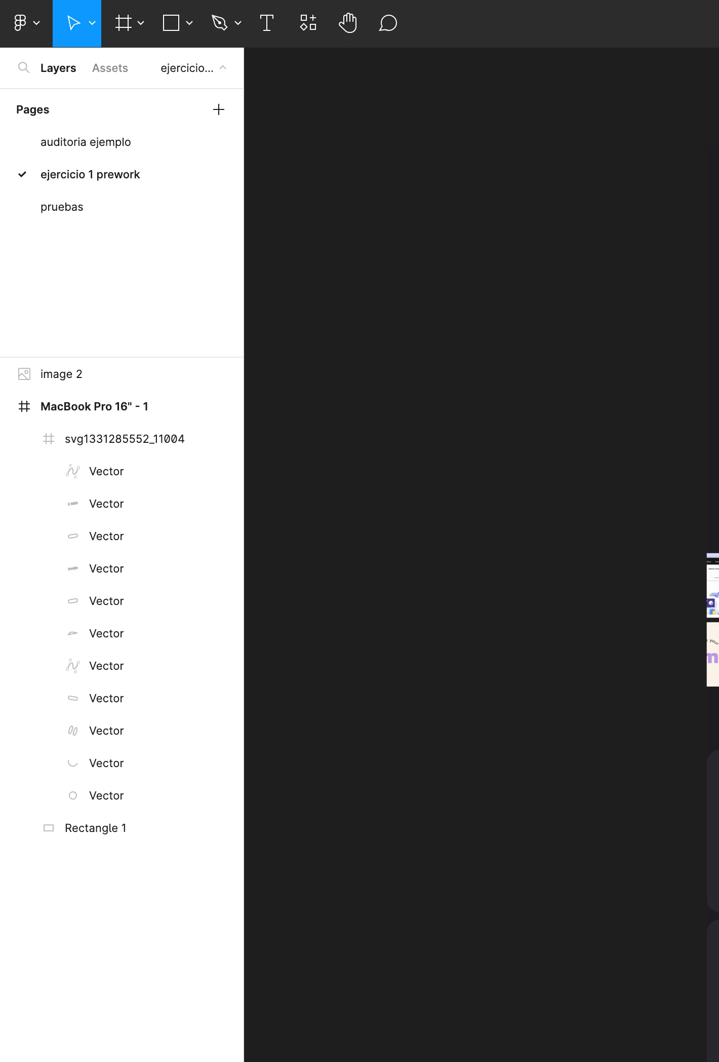

Nuria_Herranz
December 4, 2023
Me pasa lo mismo.
December 17, 2023
Me paso lo mismo y lo solucione presionando donde dice page, debajo de la barra de herramientas, esta layers-assets y luego Page donde estas trabajando.
Presionas justo ahí (page o el nombre que le hayas designado) > luego haces click en la zona de trabajo de color negro en este caso y te dará la opciones de cambiar el color en la barra derecha. Espero lo puedan solucionar

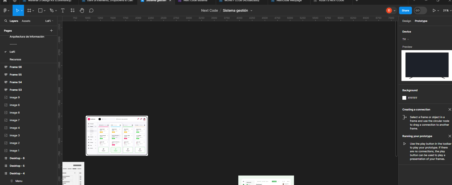

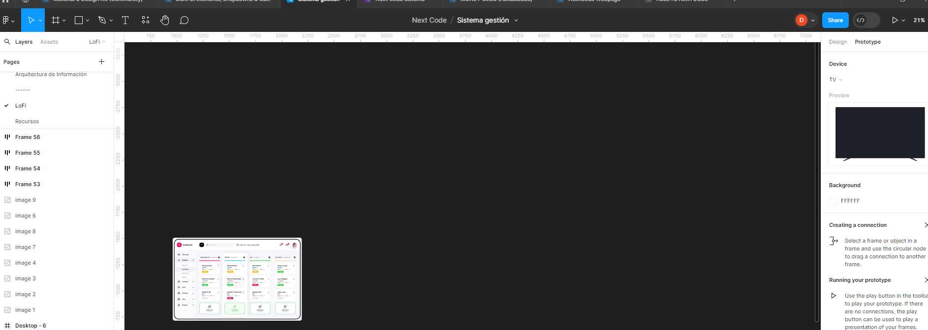

March 13, 2024
Hola me pasa igual. Aparentemente el selector de “tema” solo influye en la interfaces que hay a los lados y arriba, pero no cambia el color del canvas. Antes era creo medio gris, y de la nada se cambio a negro y ya no puedo regresarlo a su color original.
Por ejemplo asi lo tengo ahora.
Y si lo cambio al modo “Light” se cambia solo lo de los lados. Lo que yo quiero es dejar eso en negro, y mas bien el canva donde pongo todos mis frames cambiarlo a gris pero no encuentro donde puedo hacer esto

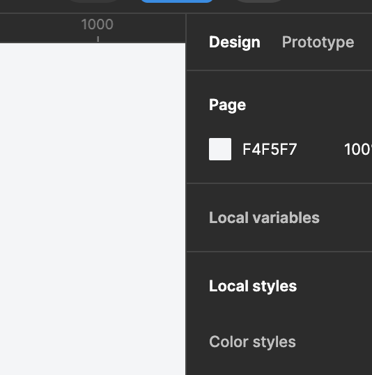

April 26, 2024
en el menú de la derecha puedes cambiarlo
