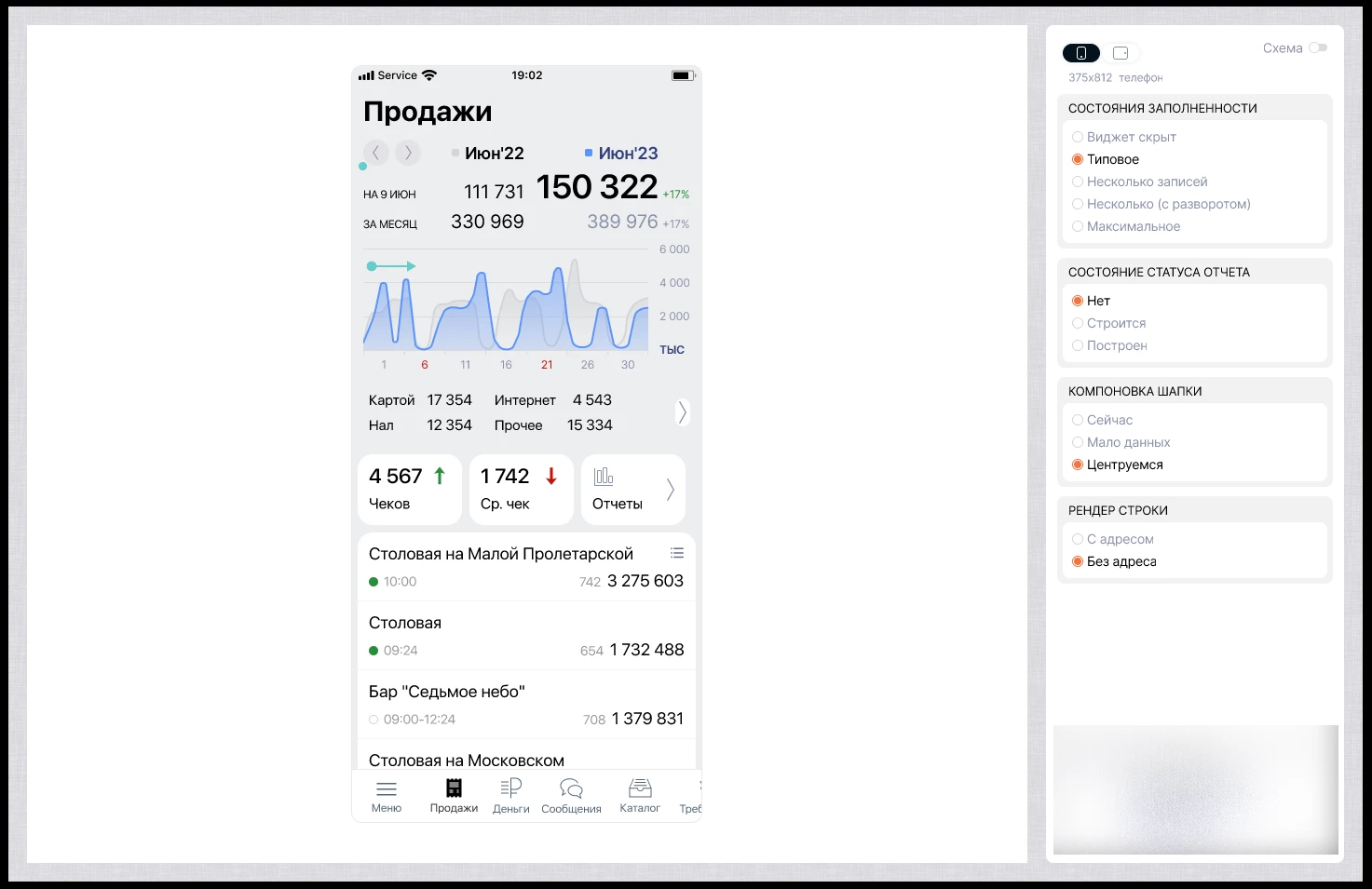

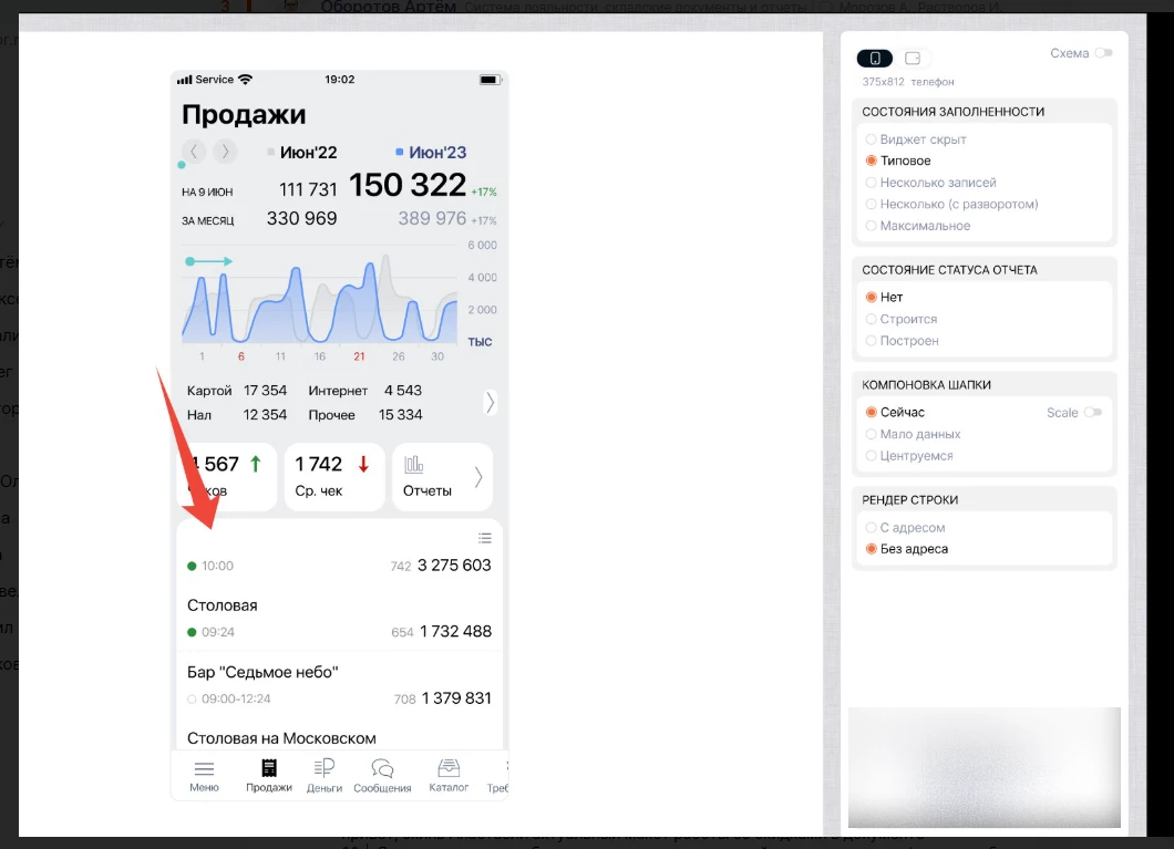

Good day! I ran into a problem at work. When transferring a layout for demonstration to 3 out of 5 colleagues in Figma, the layout is displayed incorrectly. But for me and the other designer everything is as it should be. Who might have encountered such a problem? What solution is there?Attached examples
Доброго дня!
Столкнулся с проблемой на работе. При передачи макета для демонстрации у 3 из 5 коллег в Figma макет отображается некорректно. Но у меня и у другого проектировщика все как нужно.
Кто может быть сталкивался с такой проблемой? Какой вариант решения её есть?
Примеры приложил
at a colleague's / у коллеги
what do I have / что у меня

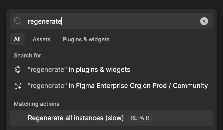

    Hi there,
    Thanks for reaching out. Can you try “Regenerate all instances (slow)” via Actions? Generally, this action tries to double-click all instances to display correctly. It solves some display issues.
    If the issue persists, could you submit a bug report detailing the steps that led to this issue? You can do so by following the link: https://help.figma.com/hc/en-us/articles/360041468234-Submit-a-bug-report.
    Thanks for your patience.
