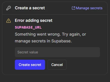

Hola, me sale esto y no se como solucinarlo. Me ayudan?
